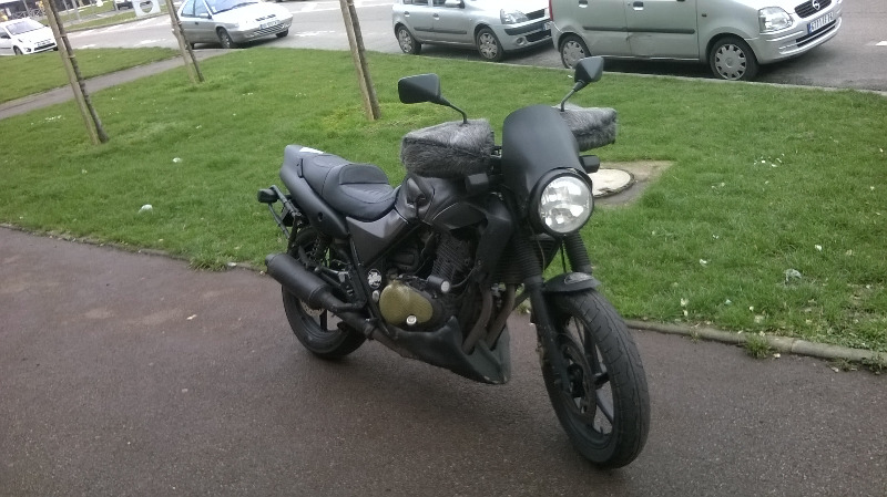

SebC
Age: 54 ans
Messages: 2590
Localisation: Val-de-Marne
MessagePosté le: 30 Jan 2015 20:42 Répondre en citant
Pour info : http://www.lequipement.fr/produit/eclairage/tecno-globe/ampoule-led.
Sinon, les lampes additionnelles, vous avez monté quoi (ou chez qui) ?
pgrep pluie | xargs kill
pgrep pluieetnuit | xargs kill
pgrep chausséeglissante | xargs kill
Je ferais un malheur si je devais taper des lignes de commande... ;-)
Merci rx ;-)
