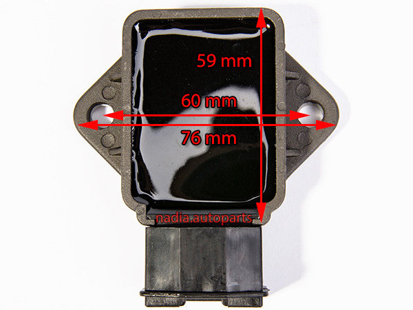

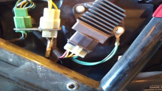

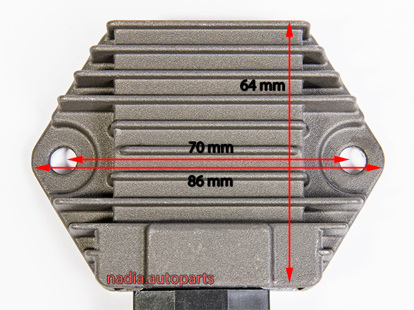

Je fais remonter ce topic car je dois changer le régulateur de ma CB. Alors je vais essayer de faire précis sans écrire un roman. J'ai fais 1 petite remise à niveau light de ma bécane car cela faisait longtemps que je l'avais pas sortie : nettoyage carbu ultrason , vidange huile complète + changement batterie.
Sauf que peu de temps après roulage , plus de jus... Emmenée au garage , le mécano me confirme que cela vient pas de la batterie mais du régulateur : il branche son multi sur la batterie , gaz à 4000 puis presque au max , tension un poil trop basse. A savoir aussi qu'avant elle a longtemps dormi dans mon garage et que je rechargeais souvent l'ancienne batterie.
Bref donc suivant vos discussion , direction eBay , plein de choix , je veux être sûr de pas acheter n'importe nawak
Voici donc mon regulateur
avec la ref SH 693-12 dessus
et quand je recherche son équivalence
sauf que les dimensions hauteur , largeur & entraxe ne correspondent pas ( trop grande)
alors que celui là correspond en taille mais pas vraiment à la forme originelle
Alors , d'après vous , n'y a t il aucun soucis à acheter ce dernier malgré sa forme différente ? Avez vous déjà rencontrez ce même genre de problème ? Vos avis m'intéresse .

Salut,
le tiens actuel n'est pas d'origine mais ressemble à ceux qui vont bien. Super
Le tout noir en bas et proche de l'origine au niveau look.
A mon avis, préfère un à ailettes de refroidissement.
Pour les dimensions, fais au mois gaffe à l'entraxe si tu veux pas percer / tarauder pour rien...

J'y pensais aussi . Reste donc 2 possibilités :
Au pire je peux raboter/élargir les 2 trous de l'entraxe de quelques millimètres du régulateur ( lime ronde , mèche fer de 4 , tour au boulot ) si jamais ça coince au niveau du pas de vis
Prendre le "sans-ailette" , coller de la pâte thermique de type céramique de bonne qualité pour processeur ( LDLC) en guise de dissipeur thermique ; c'est qqchose que j'ai déjà fait quand j'ai assemblé moi même mon pc et le résultat était plutôt satisfaisant. Après il faut la changer tout les 2/3 ans car elle perd en efficacité .
Je vais encore attendre qlq jours pour la réflexion et voir si d'autres postent à ce sujet avant l'achat.
Merci zibang Wink

celui que j'avais acheté avait pour info: "REGULATEUR HONDA PC 800 VFR 400 R ..TYPE: NC 24 / 27 CB 500" chea nadia.autoparts et fonctionne très bien depuis l'installation en 2014 (avec une batterie neuve), été comme hiver.
La reference existe toujours.
Pas eut de pb de mesure d'entraxe.
Sinon au pire, tu vis le côté avec la masse, et pour l'autre, un rilsan fixé au cadre ou ailleurs et t'embête pas (ça vaudrait pas le coup de percer/fileter AMHA).
